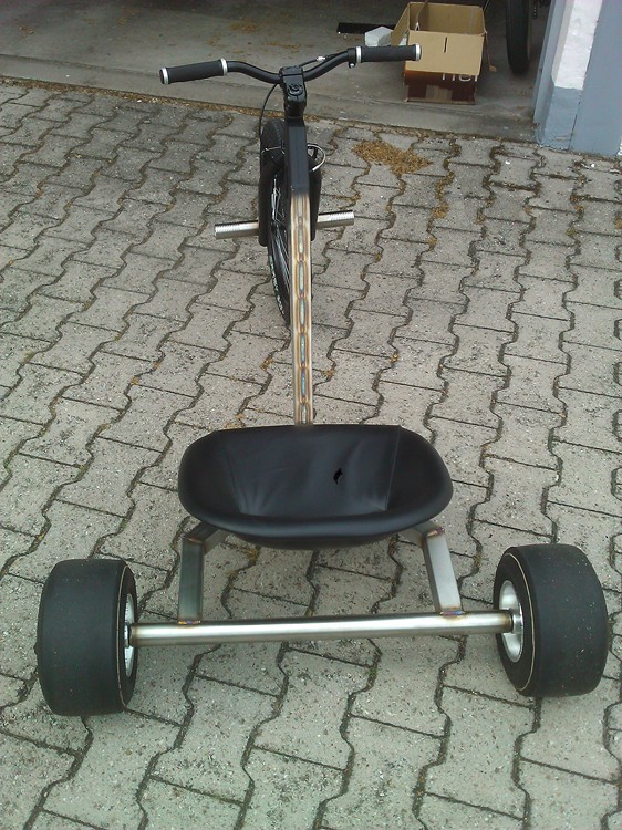

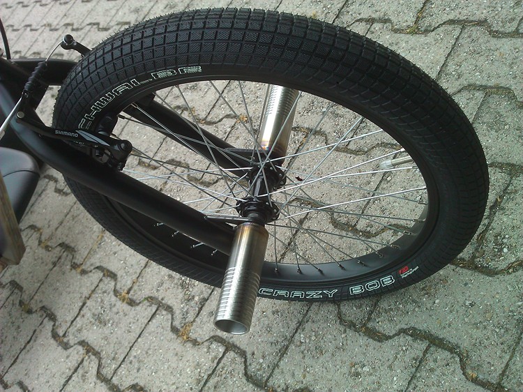

Wie meinst du das mit passen ?
Felgenmaße:
5" Durchmesser
130mm Breit
Lagerabstand 65mm
Lagerinnendurchmesser 17mm
SOOOOOOOOOO Loide bin fertig :D :D :D :D

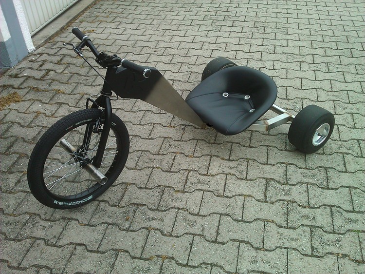

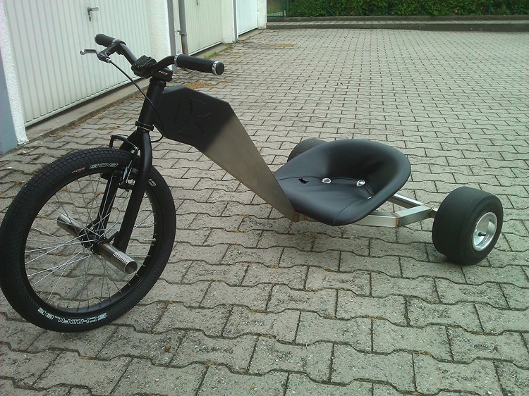

Beitragvon fluchi5 » Di 12. Jun 2012, 19:16
sieht echt choppermäsig geil aus!

Beitragvon Babbe » Di 12. Jun 2012, 19:20
hi,
also muss sagen...du hast hier mit abstand das brutalste und geilste Trike hier am Start!!!
Schon ne Runde gedreht?

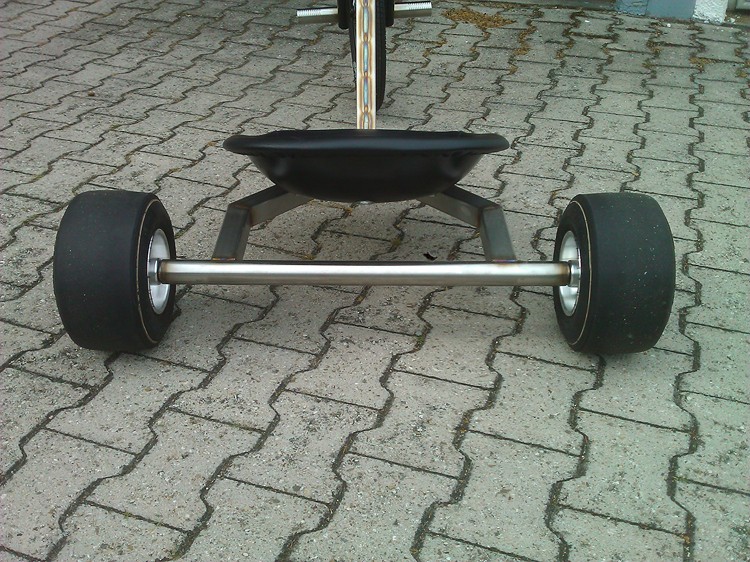

sag mal bitte wie breit ist den die hinterachse also von radinnenseite bis radinnenseite !?
und hast du schon rohre für die räder ?? wenn icht hab ich nen Tip ! :-)

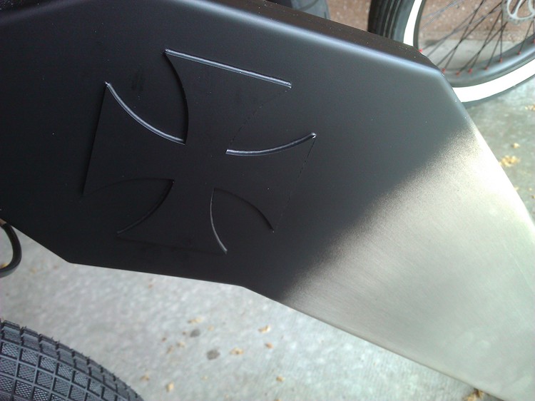

Das Cross in Rot gäbe auch noch richtig was her ;) Sollte es den Mister Design 2012 noch geben,.. du hast große Chancen.

Mit Kartreifen geht es. Auch mit meinen gings. Hat letztens nen Kumpel ausprobiert mit meinem. Jedoch brauchst du bist du den Dreh raus hast ein paar Versuche und er sagte das Gleichgewicht zu halten schaut in den Filmen wesentlich einfacher aus.

@Janeisklar / Sinus182
Die Achse hat innen 640mm.
Bin leider noch nicht gefahren hab nur mal vor der Garage versucht im stehen auf 2 Rädern das gleichgewicht zu halten.
Die Rohre hab ich leider noch nicht :evil:
@Beere
Ich will die 3mm Blechstärke vom Eisernenkreuz Rot machen aber das sind feinheiten die kann ich auch noch die nächsten Tage
machen.

Ok Ok ich seh schon ich Brauch noch nen neuen mit flacherem winkel und schmälerer achse :-)
zum thema rohr kann es sein das deine reifen auch ca 157 cm durchmesser haben !?
wenn ja besorg dir wo her auch immer von baustellen oder im baustoff grpßhandel über kumpels oder wie auch immer !
überschieb muffen für 250er KG oder KG2000 oder Hpp rohr da passen die mehr als genial und optimal rein dann noch 3 bar auf die Socken und die sache läuft rund ! :-)
Ps ich hab Kg normal genommen die haben innen zwischen den wulsten 16 cm die reifen haben 13 also nur wulst abschneiden und drauf und hab gezahlt über nen kumpel 24 pro stück nicht billig aber halten auch echt lange ! also den sommer solten sie halten !

Beitragvon Rockatansky » Di 12. Jun 2012, 20:40
Meine Reifen haben mit 3bar 253mm aussen
Re: Custom Trike aus Edelstahl
Beitragvon Beere » Di 12. Jun 2012, 20:54
Rockatansky hat geschrieben:Meine Reifen haben mit 3bar 253mm aussen
Meinte er :D die 157 sollten 257 heißen ;)
