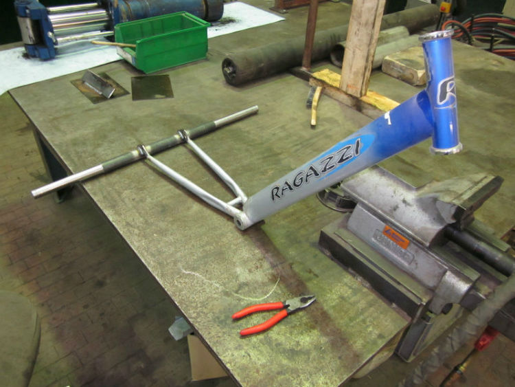

und so sah es dann nach dem zerschneiden und zusammen stecken aus!

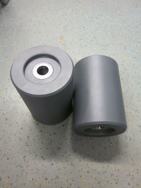

Auf der Arbeit habe ich mir dann eine Hinterachse und einen Entwurf für die Rollen überlegt..
Ich habe mich für PVC Vollmaterial Rollen entschieden und sie mit Lagern ausgestattet!

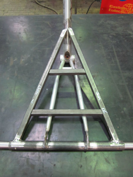

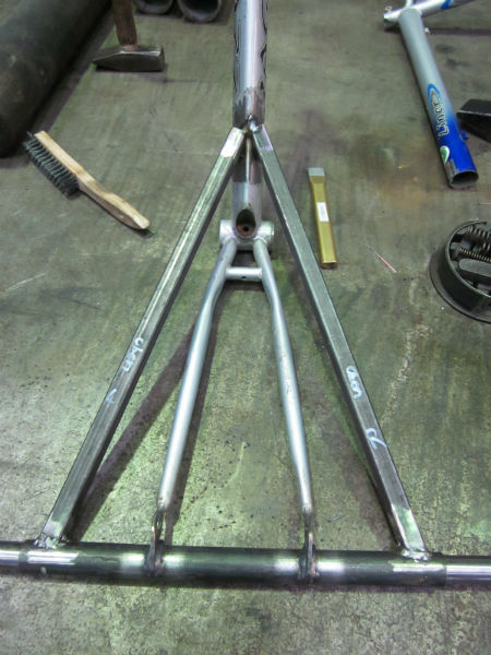

An einem weiteren Wochenende Samstags in der Werkstatt ging es dann weiter mit der Rahmenkonstruktion..

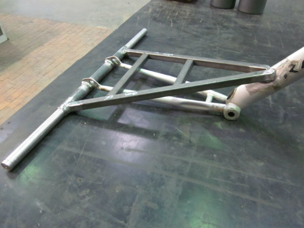

Rahmenversteifung!

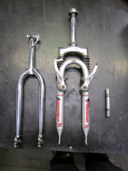

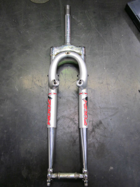

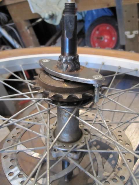

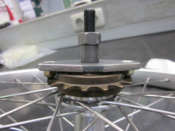

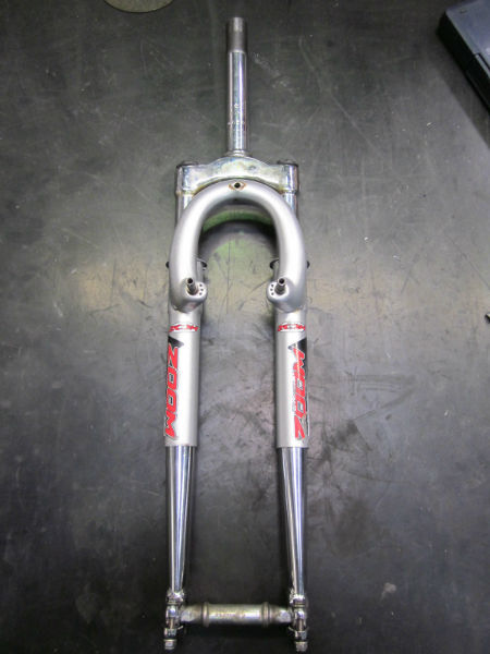

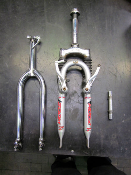

Umbau des Vorderrades / Vorderradgabel auf Petalantrieb mit Freilaufnabe
Man braucht: Eine 20" Hinterradfelge mit Freilaufnabe (am besten eine mit dünner Achse (10mm))
Eine Tretlagerachse, eine Einradgabel mit Lagern (6203 ZZ) und eine Normale Fahrradgabel (am besten die auch zum Rahmen passt!)
Mitnehmer für Freilaufritzel (bei mir fehlt nur noch das Stück Tretlagerachse)
...ähnlich wie bei dem Bild aus dem Inet...
Die restlichen benötigten Bauteile
Die Gabel nur zusammen gesteckt...sie muss noch auf die passende Länge eingekürzt und zusammen geschweißt werden!
Soweit bin ich bis jetzt...Weiteres folgt!...
