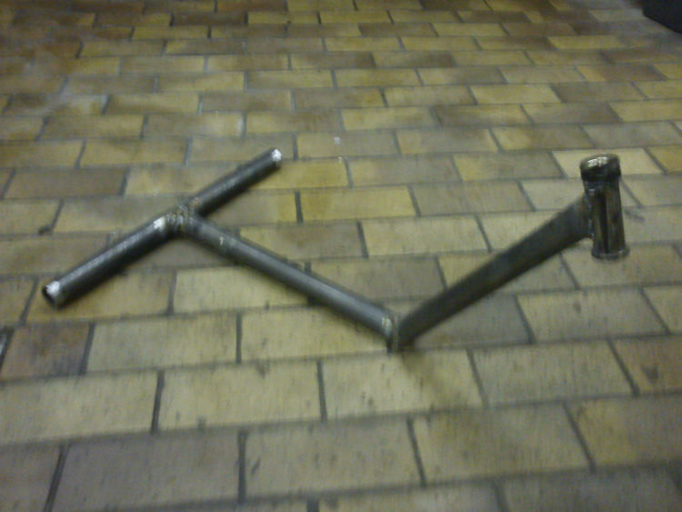

Heut hat sich einiges getan. Die Rohre für den Rahmen sind heut gekommen. Gleich auf Länge zugeschnitten und verschweißt. Sieht denk ich ganz ordentlich aus. Hoffe, dass der Lenkwinkel nicht zu steil ist. Das wird sich morgen rausstellen. Reifen und Felgen bekomm ich am Wochenende von nem "kartkumpel". Dann brauch ich nur noch die Achse und den Sitz, dann kann's los gehn! Denk im Laufe der Woche kann ich mal ne Probefahrt starten. Dann gibts auch pics über nen Laptop.

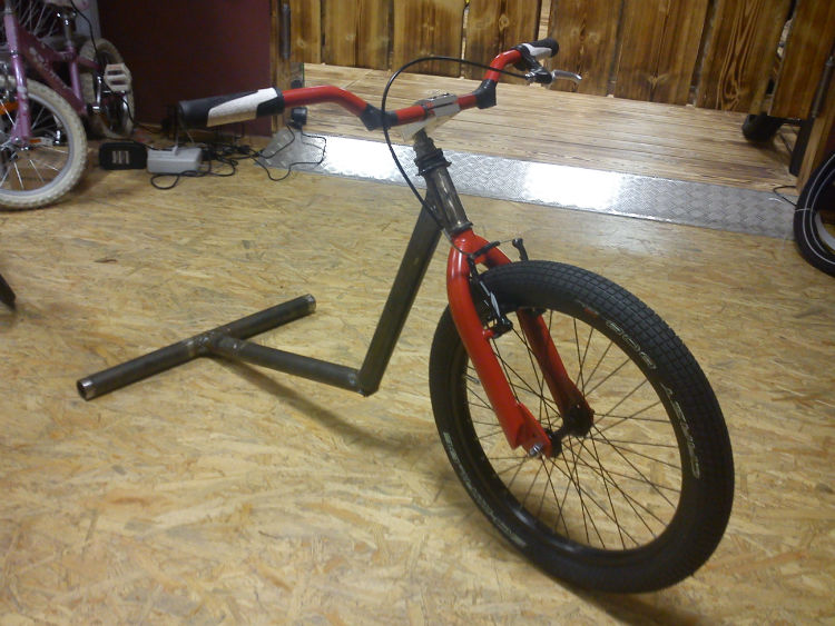

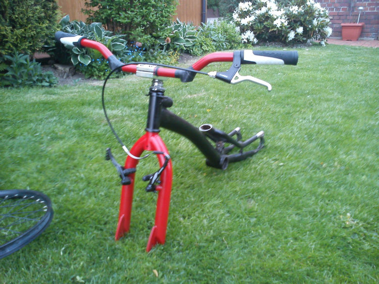

Hey Jungs!

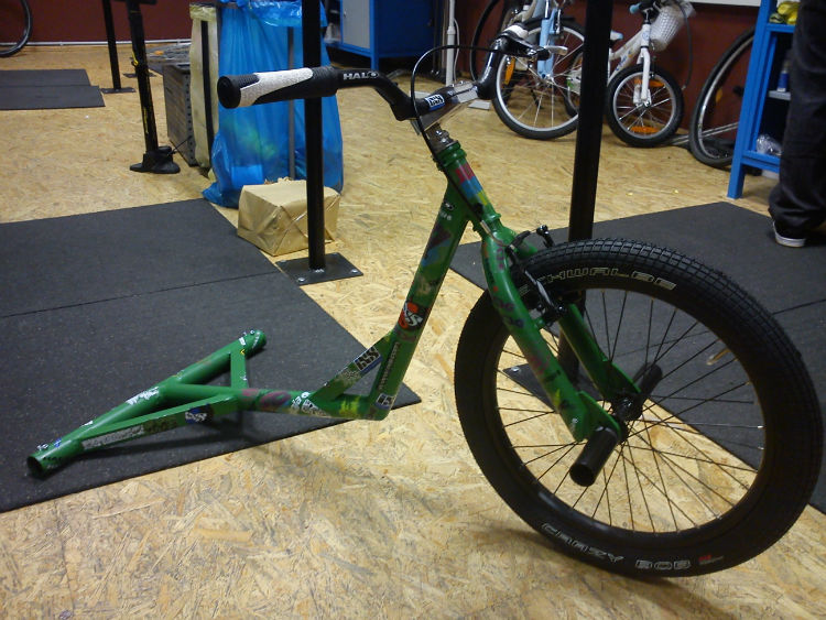

Der Anfang ist gemacht. Die restlichen Teile sind bestellt und kommen im Laufe der Woche. Noch ein paar Stündchen dann kanns los gehn zur ersten Probefahrt.
Hier schon mal ein paar Pics der letzten Tage.
Anfangs noch mit BMX Rahmen
Dann der Entschluss selbst nen Rahmen zu schweißen
Erst ohne Verstrebung
Zur Sicherheit dann doch mit Verstrebung.

Beitragvon WingMan » Mo 14. Mai 2012, 21:09
Sieht schonn richtig gut aus .
wünsch dir noch viel glück vür den rest des trike baus und hoffe noch auf gute bilder. ;)

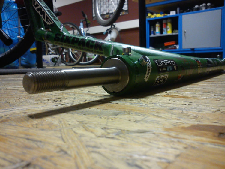

Der Sitz is diese Woche eingetroffen und die Felgen hab ich grad bestellt. Hoffe das ich es diese Woche noch schaffe es endlich mal zu fahren. Wenn ich noch Zeit habe Stelle ich dann mal die pics von meiner Achse ein. Hat echt super funktioniert mit der geschraubten Achse.

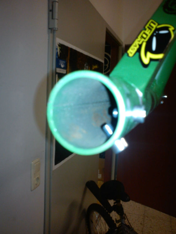

Hier die Bilder meiner Achse.
//Edit: Weil das hier so gut ist, habe ich diesen Beitrag auch ins Achsen-Unterforum kopiert. MattDrift
// Um genau zu sein hierhin: viewtopic.php?f=14&t=2543

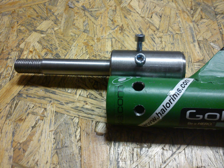

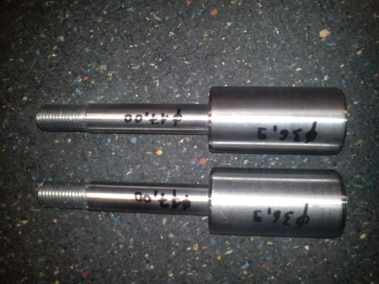

2 Gewinde in der Achse, 2 Gewinde im Rohr. Hoffe nur die Schrauben machen die Verwindung mit.
70mm stehen ins Rohr
Hier die 17mm Achsen mit 16mm Gewinde
mit Gewinde im Rohr

Beitragvon Beere » Mo 28. Mai 2012, 18:46
Auch eine Coole Idee. Musst unbedingt erzählen ob die Schrauben das mit machen.
