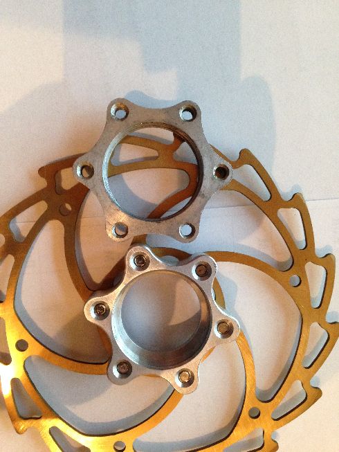

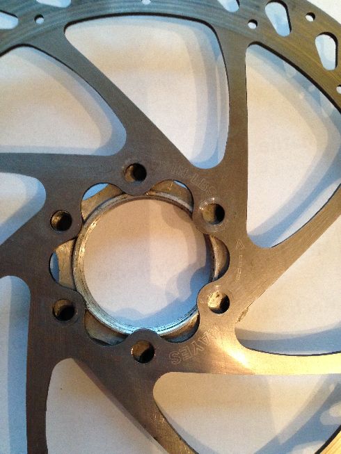

So hab zwar paar tage gebraucht aber hier mal die Bilder von den Adaptern.
Auf dem ersten Bild die Standard MTB Scheibe und der BSA-Gewindeadaper der auf meinen Felgen montiert war.
Den Unterschied des Lochkreises sieht man schön allerdings weis ich nicht sicher ob es der gleiche Adapter wie bei Amazon ist.
Gehe allerdings stark davon aus.
Auf diesem Bild sieht man den Unterschied von dem BSA-Adapter mit falschem Lochkreis und meiner Sonderanfertigung.
Mit meinem Adapter ist es möglich eine Standard MTB-Scheibe auf einer BMX-Felge mit BSA Gewinde zu Fahren.
Noch als Anmerkung hab bei mir mal nachgemessen die Gabel ist 100 mm breit und die Hinterradnabe 110 mm.
Somit müsste die Gabel um 10 mm geweitet werden, was möglich sein sollte.
