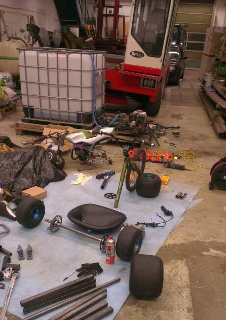

Also ich und ein Kollege sind grade dabei uns 2 Drift Trikes mit Pocket bike motor zu bauen, also haben letzte Woche mal den Rahmen und Rohbau geplant bzw die Teile grob zusammengelegt um ne Vorstellung von der Größe zu bekommen, sah dann wie folgt aus:
jaa is bisschen chaos aufm boden ;D

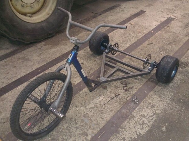

dann gestern mal den ersten Rahmen geschweist:
heute kommt der 2te Rahmen dran und dann kommt noch die halterung für den motor, Tank, Bremsscheibe usw.

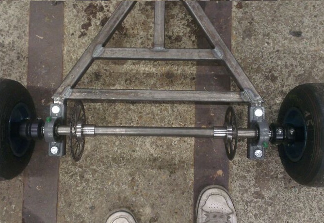

Hier mal die aktuellen Bilder des einen Rahmens, ham wir heute geschweist und die Achse mal Probeweise montiert.
Also zur Befestigung ham wir uns Aufnahmen aus Stahl gedreht und dort den passenden Lochkreis hinein gebohrt, vlt kannst es auf dem bild erkennen, ansonsten kann ich nochmal Detailbilder reinstellen morgen...
Die Aufnahmen werden wir dann an die Achse anschweisen, so lässt sich die Achse noch herausnehmen und die Bremsscheibe sowie Kettenrad abnehmen.

Beitragvon yunik92 » Di 17. Dez 2013, 11:42
Davon gabs keine Zeichnungen :D ich mach dir mal detailbilder und die maße dazu,
Der lochkreis bei dem kettenrad kann aber ein wenig anders sein weil es so billig ist dass der vlt ned ganz passt...
Was nimmst du für eine bremse? Auch ne scheibenbremse vom Fahrrad?

Beitragvon pumpi139 » Mi 18. Dez 2013, 00:25
ne die bremsscheibe vom pocketbike, die hat den selben lochkreis wie das kettenrad

Beitragvon yunik92 » Sa 21. Dez 2013, 13:10
So hier mal die Maße
aber den Lochkreis vom Kettenrad bzw Bremsscheibe würde ich nochmal an deinem eigenen messen da der minimal unterschiedlich sein kann bei den China teilen...
