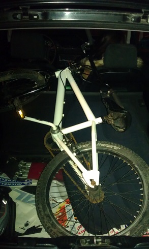

Logischerweise sollte das Teil also so günstig und einfach wie möglich werden. Also erstmal ein altes BMX bei Ebay Kleinanzeigen besorgt und nach Hause geschafft.
BMX
Hat zwar nur 20€ gekostet, war aber auch in einem sagenhaft schlechten Zustand. Aber ausser einem neuen Bowdenzug für die Vorderradbremse konnte ich alles reparieren und mit Reinigen retten.

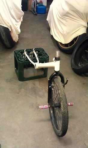

Dann konnt´s also losgehen. Erstmal alles auseinander rupfen... macht doch am meisten Spaß :twisted:
Pegs hab ich noch in ner Ecke meiner Garage gefunden :lol:
Zerlegt

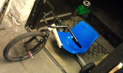

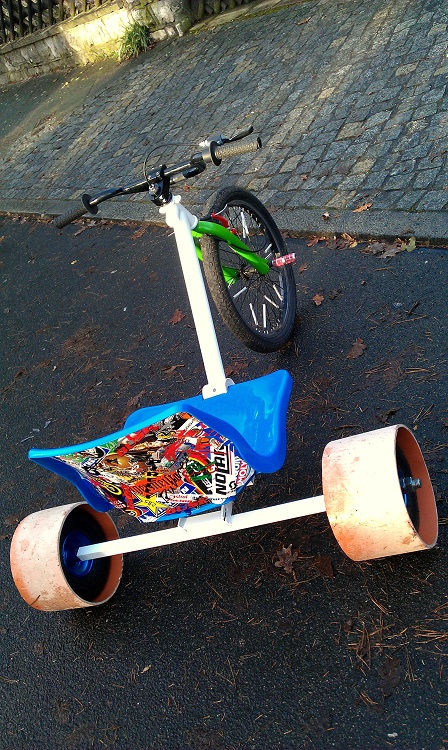

Nach ein paar kleinen Anschaffungen stand das Teil dann auch nach einem Tag fahrbereit da.
Hinten ist einfach ein kurzes Vierkantrohr zur Stabilisierung eingeschweißt, darunter dann ein Vierkantrohr als Achse. Durch dieses Rohr wird dann eine passende Gewindestange geschoben, auf beiden Enden ein gelagertes Sackkarrenrad aus dem Baumarkt gesteckt und jeweils mit 2 gekonterten Muttern gehalten. So musste ich nichts drehen, keine teuren Kart Felgen kaufen und nur wenig schweißen. Dann noch 2 Streben aus Vierkantrohr für den Sitz und fertig.
Provisorisch
Dann ging es erstmal ne Runde auf den Teufelsberg und gucken wie sich das ganze fährt.

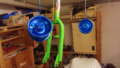

Es war wirklich mega geil :lol: Deshalb durfte das ganze dann auch ein wenig schick aussehen. Auf den Rahmen kam Heizungslack mit´m Pinsel und der Rest wurde mit den Resten aus Sprühdosen lackiert... musste eh mal weg das ganze Zeug :D
Farbe

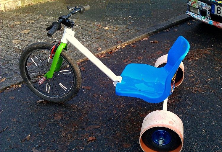

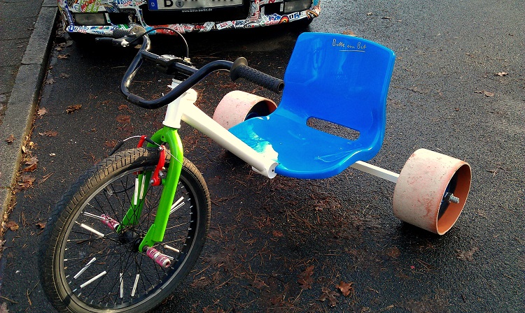

So sieht das ganze nun fertig aus:
Fertig 1
Fertig 2
Fertig 3
Nach den Feiertagen war ich bis jetzt jeden Tag am Berg und hatte massig Spaß mit dem Teil.
Die Konstruktion funktioniert bis jetzt wunderbar. Sogar einen Überschlag und einen Crash mit nem Bordstein hat es super überstanden. Und 120kg Fahrergewicht bei einem Kumpe sind auch kein Problem :shock: :lol: Einzig die "Lager" in den Sackkarrenrädern sind ein Witz. Das sind nur ein paar Nadeln in einem Plastik Lager. Die Metallnadeln haben das Gewinde der Gewindestange an der Stelle platt gemacht, aber das ist an der Stelle ja egal.
