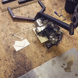

Hallo,
ich habe vor Ewigkeiten angefangen, jetzt geht es weiter. Zwischendurch habe ich mit einen Road Ripper bei TDC bestellt - leider braucht der Eddie ziemlich lange zum bauen.
Es ist mit einem 9 PS Lifan Mittelmotor von einem ATV mit einem F-N-R Getriebe.
Stand heute:
Und hier mit Hinterachse:

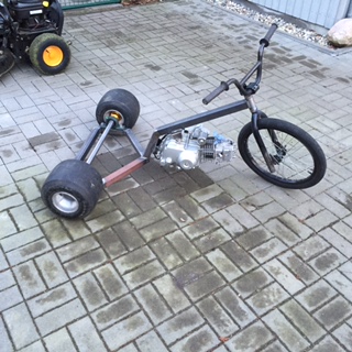

Beitragvon Temique » Do 5. Mär 2015, 08:28
Moin Drift Püppies,
hier ein update:
[img]
[/img]
Die Hinterachse passt gut rein, es ist sogar eine Nut für die Scheibenbremse übrig :mrgreen:
Der Tank ist auch dran, auch wenn der nur so semi-gut aussieht. Gashebel ist auch dran, so gehen auch normale Klemmgriffe vom Fahrrad. Und einen Choke habe ich..
Großes Problem:
Anschluss des Motors.. die Chinesen wechseln die Kabelfarben öfter ais ihre Schlüpper.
Wenn sich jemand auskennt, gerne.

Beitragvon Pepe117 » Fr 6. Mär 2015, 10:58
Sieht ja son nicht schlecht aus, aber dumusst den tank wohl gerae machen, sonst bekommste kein spritt raus.
Ich würde dir ja gerne ein bild geben wie die kabel angeschlossen werden, aber ich abe keinen plahn wie man hier bilder hochläd.
Das was ich versucht habe klappt nicht. Sorry auser du sagst mir was ich machen mauss

Beitragvon Temique » Fr 6. Mär 2015, 13:15
Das geht mit dem Tank, der Benzinhahn ist fast der tiefste Punkt.
Vllt. baue ich nochmal eine andere Tankhalterung. Es sieht nicht gut aus..

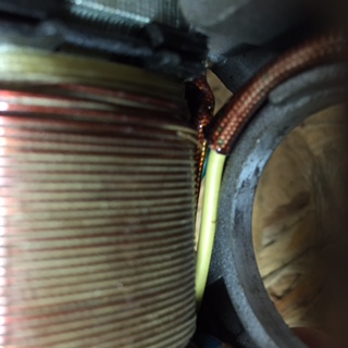

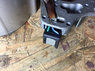

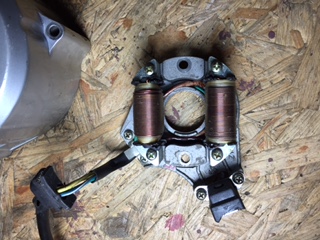

Hallo zusammen,
es hilft ja nix, ich habe den Motor aufgeschraubt.
Folgendes ist zu sehen:
[img]
[/img]
Das grüne Kabel geht an Masse und zusammen mit dem blau-weißen an dem Impulsgeber.
[img]
[/img]
Beide gelben Kabel gehen an die in Reihe geschalteten Spulen.
[img]
[/img]
Weiß jemand wie und wo anschließen?
Besten Dank!
