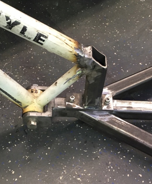

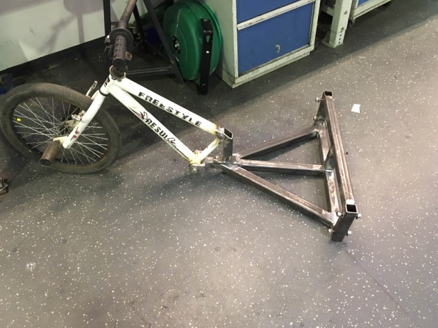

Beitragvon THman » Mi 11. Mai 2016, 11:41
Rahmenbau in der Werkstatt
attachment]
Der Rahmen ist fertig.
Heute mittag wird der Motor montiert.
Es geht vorwärts
Klappteil

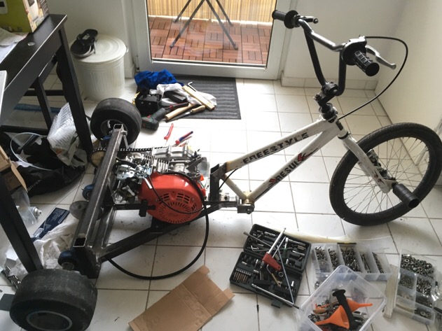

Beitragvon THman » Mi 18. Mai 2016, 07:57
Das Wochenende ist rum, viel getan hat sich nicht.
Heute kommt noch der Luftfilter und ich muss mich noch um die hintere Bremse kümmern. Hier mal ein Bild zum aktuellen Stand.

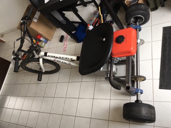

Beitragvon THman » Mo 23. Mai 2016, 06:10
Es ist geschafft... Ich bin "fertig"!
Alles ist dran und funktioniert. Jetzt steht erst mal die Probefahrt an.
Dann noch ein paar kleine Verbesserungen und Fertig ist es.
