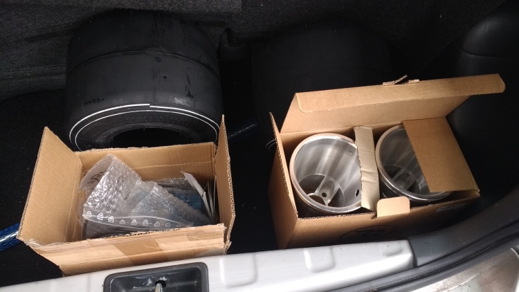

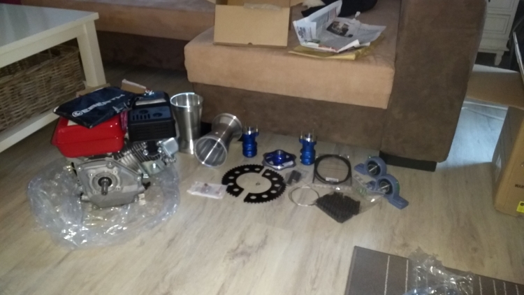

hier mal ein paar bilder der bestellten teile.
weihnachten im februar
yuhu
was ne platte
danke an fabian keller
nachdem ich dann alles bekommen hatte stellte ich dann fest das ich die achsteile noch entgraten musste...danach passte aber alles wunderbar.

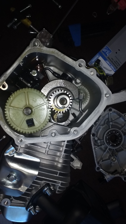

als nachstes kamm dann der motor dran.

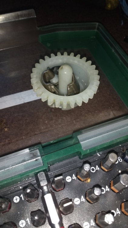

als erstes wurde der der drehzahlbegrenzer ausgebaut ( im englischen Gouverner)
also wellenseitig due motorabdeckung aufgemacht und nach dem kleinen kunstoffrad gesucht.....wenn der motor steht ist der oben links....mit einem bissl fummeln ist der in 2 min raus.
motor offen

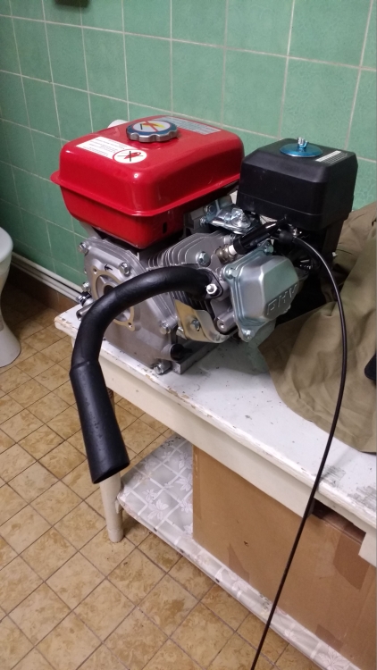

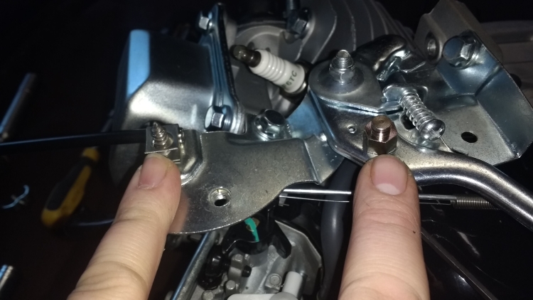

danach ging es darum den motor auf gaszug umzubauen.da diese ja so eigentlich nicht dazu gedacht sind......
also habe ich mich abends hingesetzt und mal mein kopf ein bissl zermartert. aber ich habe es hinbekommen.
gaszug

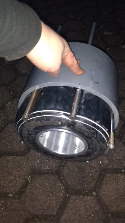

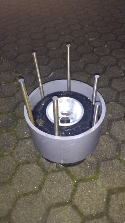

so..und nun kommt der affigste teil an dem ganzen vorbereitungskram......ich hatte gedacht das das eigentlich einfach sei...aber falsch gedacht....
wie bekommt man die sleeves auf die pneus?
ich habe die lösung gehabt.....dachte ich......bei mir auf der arbeit haben wir eine 72 tonnen presse....aber die hat mir null gebracht.....aber mit ein bissl denken kam ich dann auf die idee den reifen von hand in den sleeve zu drücken...mit einem genialen trick....
also;n reifen mit spüli oder vaseline einreiben....dann soweit es geht von hand einschieben und nun kommt der clou....
ihr braucht dazu ca 8 runde 10mm stangen....ENTGRATET!!!!!!
ihr drückt die erste stange durch bis unten und danach schiebt ihr direkt eine 2 daneben....die erste dann wieder raus....danach dann den vorgang wiederholen...so das es dann so aussieht...
beispiel1
beispiel2
danach ist es ganz einfach den sleeve mit einem gummi hammer runter auf die passende höhe zu kloppen....dauert alles im allem ne zigarettenlänge^^

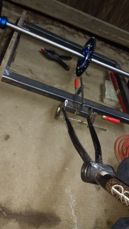

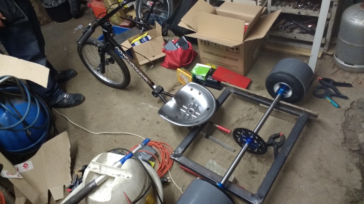

habe mir gestern mal all den kram eingepackt und bin zu meinem dad in die werkstatt...

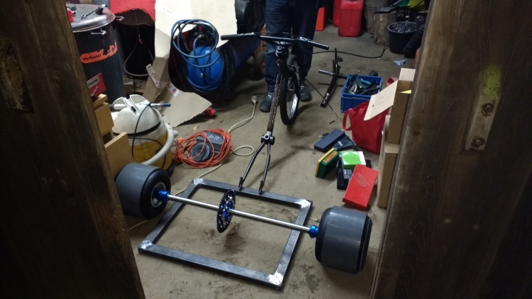

dort ging es lediglich darum erstmal das chassis anzufertigen....
also vierkant rohr--->gährungssäge und los gehts--
nach ein paar jahren schweißpause wieder mit elektroden zu hantieren war schon nicht ganz einfach aber es hat geklappt..
rahmen
rahmen mit verstärkung
ihr wunder euch jetzt was diese strebe für eine bedeutung hat..
von dort aus gehen 2 müpro schienen nach hinten....somit habe ich dann die möglichkeit den motor darauf zu montieren und zu verschieben....zwecks kettenspannung und schneller montage.
unter anderem habe ich dann auch noch die möglichkeit ein batteriefach oder so zu montieren oder andere dinge die ich baulich verändere...

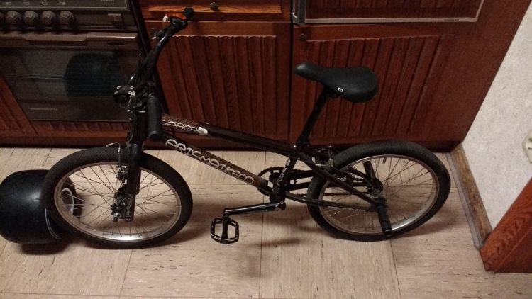

im nächsten schritte wurde dann das bm zerlegt und an den rahmen angepasst
anpassung bmx
anpassung

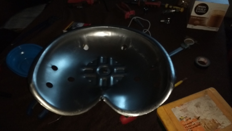

dann sitz mal auflegen
mit sitz

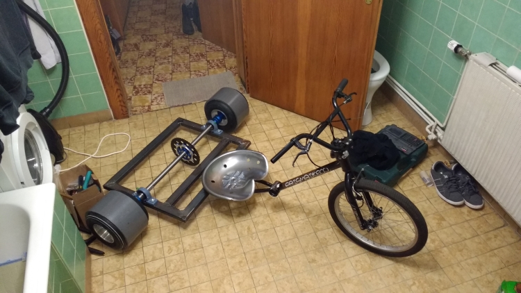

als nächstes ging es dann mit sack und pack nach hause da es schon arg spät und kalt geworden ist...
im nächsten schritt wurden die stehlager ausgemessen gebohrt und probeverschraubt.....der rahmen wurde mit dem frondend verbunden und dann kam die stunde der wahrheit....wie lässt es sich sitzen...
fazit....perfekt...länge der beine...höhe und entfernung des lenkers passt alles....sogar die negative neigung des sitzes macht es noch bequemer..
hier ein bild aus der nachtschicht^^
dem ziel nahe

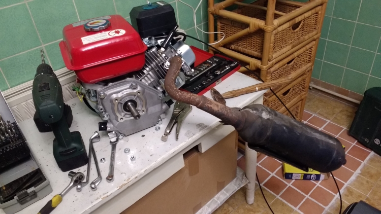

nachdem ich den motor umgebaut hatte dachte ich mir....hmm wo bekommste nen schönen und gescheiten auspuff her der auch noch super sound hat??....
die lösung war sehr naheliegend(im wahrsten sinne)...bei einer zigarette im hof entdeckte ich das ich noch nen alten roller auspuff hatte.....diesen habe ich kurzer hand vorm resokörper gekappt und montiert...passte sofort....natürlich direkt mal angeworfen...und festgestellt das er vom sound her absolut der hammer ist....niveau einer alten 1-zylinder harley....

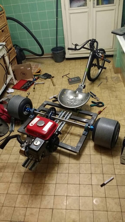

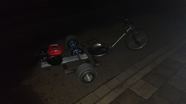

gestern habe ich dann die montage schienen am motor befestigt und diese dann auf mein chassis gesetzt und verschweißt.
kette noch ausgerichtet und den motor festgezogen...
auf den bildern sehr ihr das der noch sehr weit hinten übersteht....liegt aber daran das die kette noch nicht gekürzt ist....was aber noch geändert wird und dann kommt der krachmacher auch näher an die achse.
jetzt stand der ersten fahr nichts mehr im wege und ich habe das trike einfach mal bei mir vor der türe getestet.

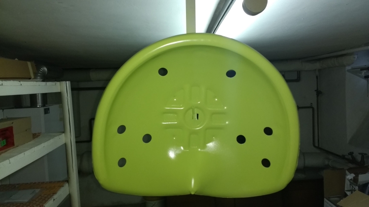

heute habe ich dann mal probehalber den sitz grundiert und lackier....und die farbe sieht einfach nur geil aus....

auspuff vorher
auspuff nachher

sitz lackiert
