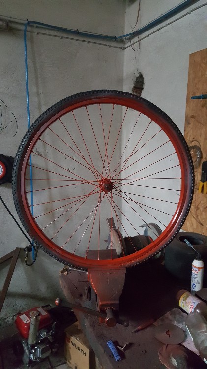

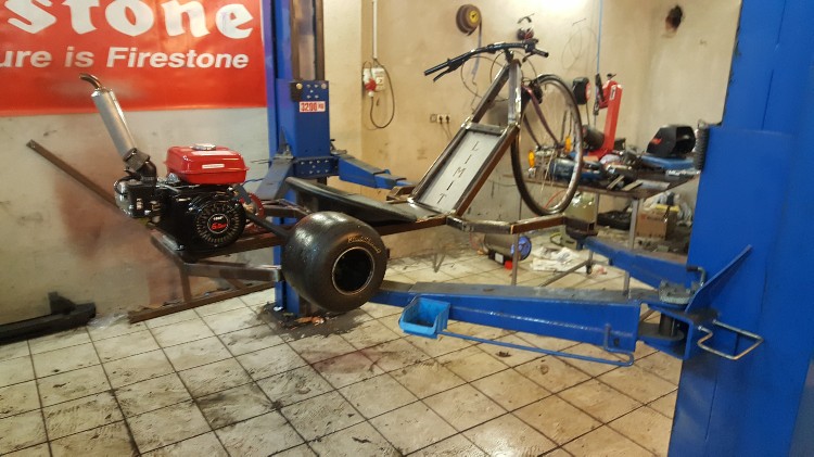

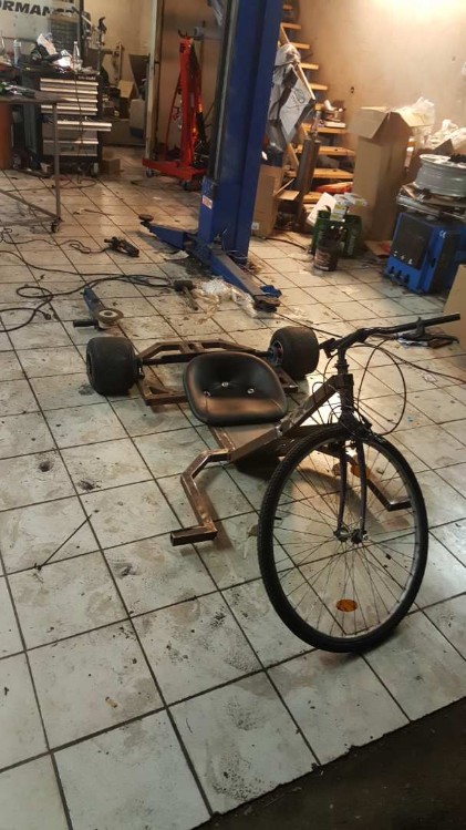

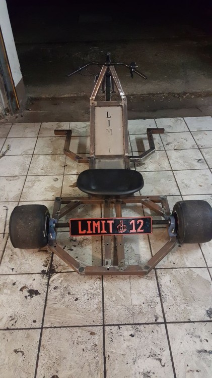

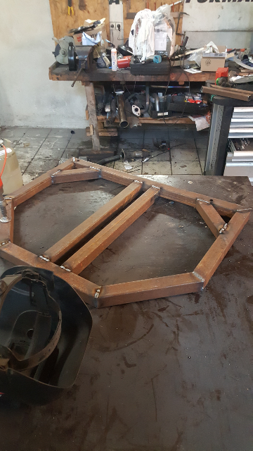

vor einiger Zeit habe ich angefangen ein Motor Drift Trike zubauen.
zur Verfügung habe ich:

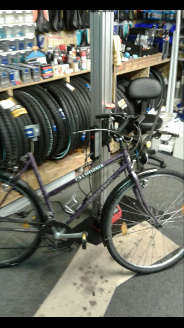

-28 Zoll Fahrrad (was meiner Meinung nach nicht unbedingt die beste Wahl ist, aber ich werde es mit dem versuchen weil ich einfach kein anderes habe :D )

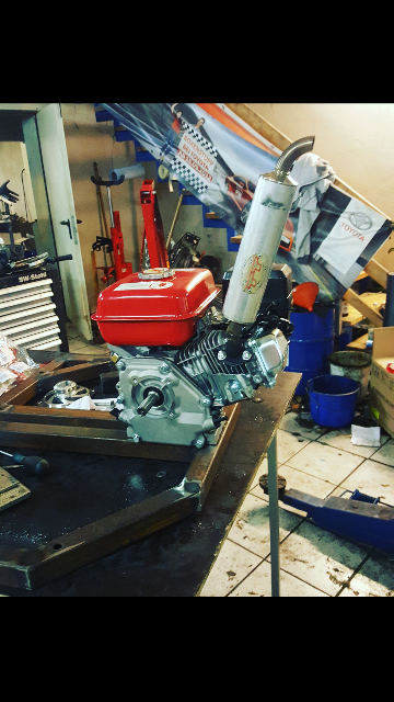

-einen Eberth Motor 6.5 PS

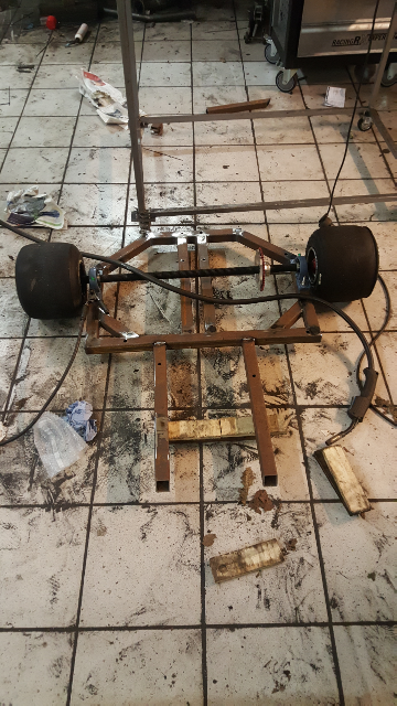

-alte Go kart Räder und eine neue Achse
- Das Vorderrad wird durch eine Hydraulische Felgenbremse gebremst
Ich habe hier vorher Ziemlich viel gelesen und viele Ideen an euren Trikes abgeschaut, deshalb wird dem ein oder anderen evtl. eine Ähnlichkeit mit seinem Trike auffallen :lol:
28 Zoll Rad

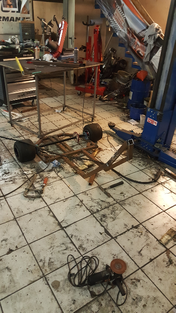

Rahmen
Rahmen Teil 2
Rahmen Teil 3
Eberth Motor

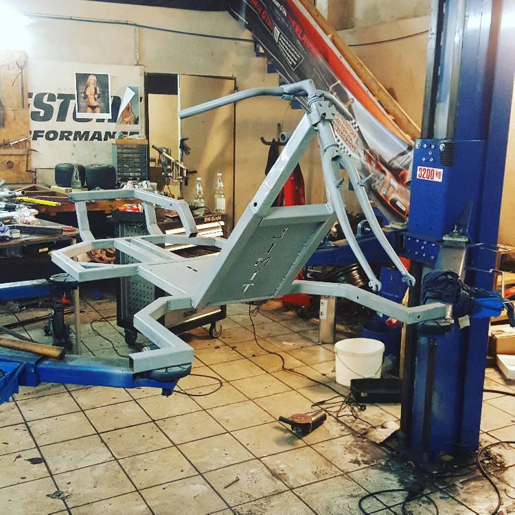

Na der Rahmen kommt mir doch ziemlich bekannt vor ;) Aber gut gemacht, ich mag es wenn es so brachial aussieht :D
Nur der Endtopf ist etwas gewöhnungsbedürftig, oder? Kommt da noch was anderes oder ist das die Endlösung?

:D :D war dann wohl zu offensichtlich wessen Rahmen ich da kopiert habe :D danke. Ist aber ein super Konzept, der schreit danach nach gemacht zu werden :D und sehr coole Videos das trike sieht wohl nicht nur gut aus sondern lässt sich wohl auch sehr gut fahren.
Die Flammen die aus dem Auspuff kommen sprechen dafür das er bleibt. Aber da ich mir sicher bin das ich im Laufe der Zeit noch einiges ändern werde bin ich mir sicher das auch der sich noch ändern wird.

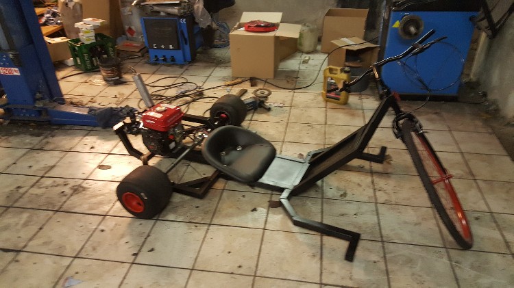

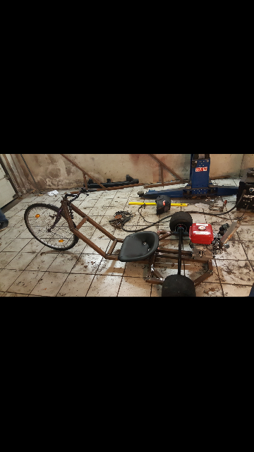

Heut wurden die Fußraster angepasst
Dann die sitzhalterung und der spritzschutz angebracht
Sowie der erste Hebebühnen Tauglichkeits Test :D

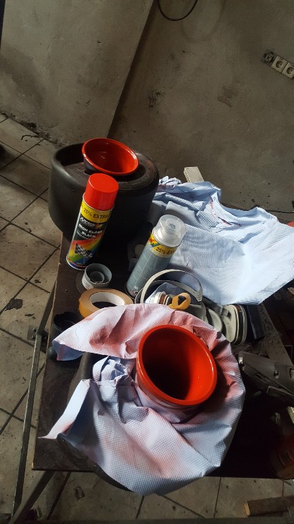

Nach dem der Ketten und Motor Schutz angebracht wurde, habe ich das ganze noch abgeschliffen und grundiert

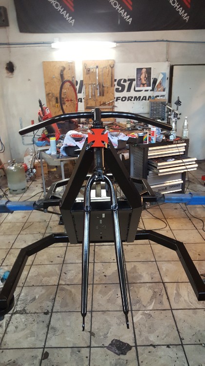

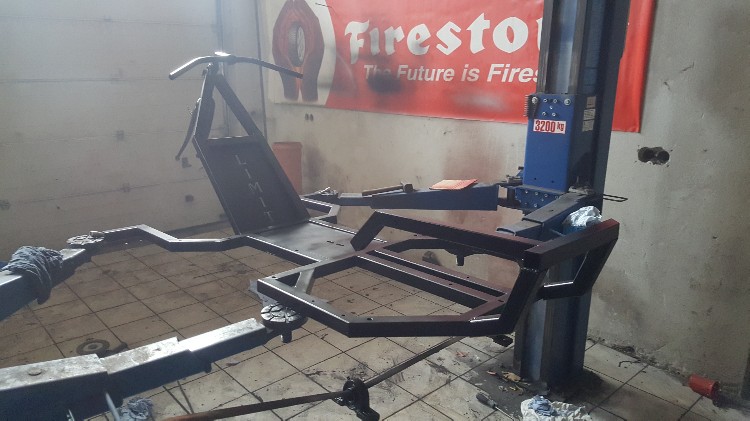

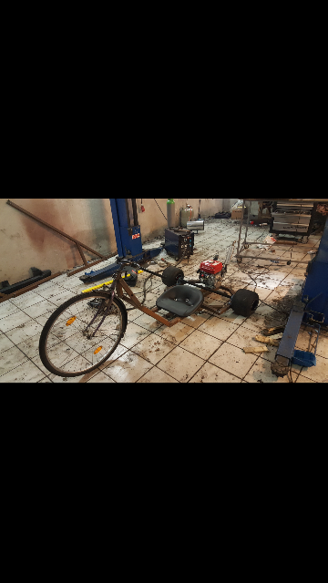

Da meine Hinterachse immer noch nicht da ist hab ich mich entschlossen doch schon alles fertig zu lakieren ohne das ganze zu testen :lol:
Dann noch paar kleine Akzente. :D

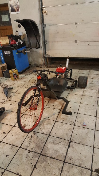

Beitragvon Höbel » Do 30. Nov 2017, 21:06

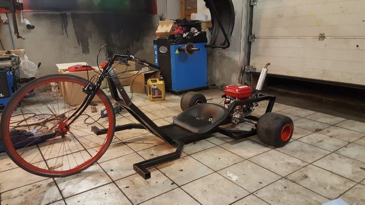

:D Sodala paar Kleinigkeiten noch, aber soweit bin ich fertig und das Resultat: es fährt wirklich gut nur das Laufrad ist absolut ungeeignet einfach zu dünn und zu groß bzw zu instabil am meisten bemerkt man es beim Bremsen oder wenn ein Drift schief geht und man sich komplett dreht. Werde mich nach einer Felge für übergewichtige umsehen da die bis 170 kg halten sollte und ich keine Lust habe in voller Fahrt nenn Abflug zu machen weil die speichen brechen :D .
