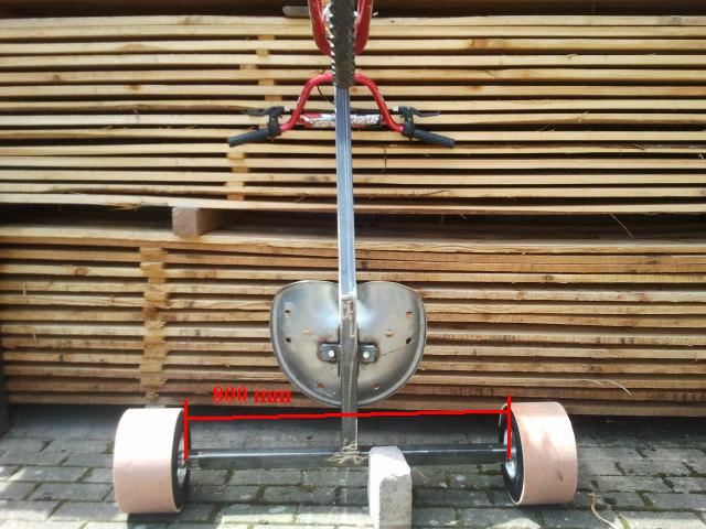

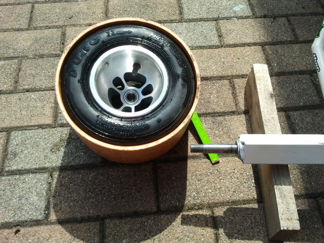

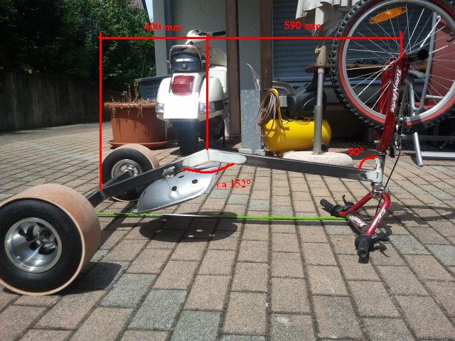

ich bau gerade ein zweites trike für nen Kollegen. Der Rahmen ist bei ihm etwas einfacher als bei meinem aber reichen tut das auf jeden fall. Es tut mir leid das ich keine Zeichnung hab, aber ich hab mal ein paar Maße in das Bild "gemahlt". 8-)
Die ersten 2 Bilder sind von meinem Trike und zeigen nochmal meine Achse im Detail, die anderen 2 sind von meinem neuen Trike mit überschlägigen Maßen.
Wie gesagt ist recht einfach gehalten, aber er wollte es so. Mich trägt es übrigens auch mit meinen 100 kg und 1,95 m. 8-)
Manchmal ist wenig auch mehr.
Achse mal in original
2012-06-29 16.08.19.jpg (98.89 KiB) 2920-mal betrachtet
Breite
2012-06-29 12.54.58.jpg (78.65 KiB) 2923-mal betrachtet
Länge (Überschlagen)
2012-06-29 12.53.41.jpg (85.3 KiB) 2923-mal betrachtet
