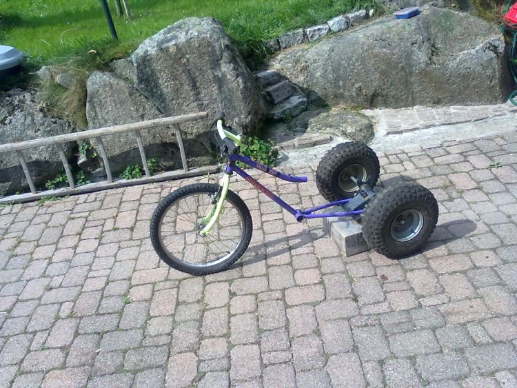

ich hab noch ne hinterachse von einem kinder quad hier liegen.
breite währe perfekt, stabil genug ist die auch.
problem sie ist mittig über kugellager gelage und es dreht sich die ganze achse.
logischerweise drehen somit immer beide räder gleich in den kurven.
ist es eher ein vorteil oder eher ein nachteil ???
gruß tschibo

also das mit der aachse aus dem quad hat sich erledigt. zu hoch und vor allem zu schmal. schade hätte so alles da gahabt

Wow sieht echt Flott mit der achse aus..
Habe zwar erst eins gebaut aber deine Idee mit den Pegs ist nicht schlecht... wenn du es so hinbekommst diese am Rad selber vorbei gehen also beim Lenken nicht behindern kommst du bestimmt nah genug an die achse dran um ordentliche drehungen hinzu bekommen...

na ja flott aussehen nützt halt nix wenn es keinen sinn macht zum fahren :(

Das stimmt natürlich.. Rohre für den Durchmesser zu finden ist bestimmt schon nicht so einfach...
Aber die Reifen sind cool zur not müsste man die halt so um bauen das die sich auf ner Achse drehen und nicht die ganze achse, ist aber sehr viel aufwant da kannste besser nach Reifen suchen die einzelnd gelagert sind...

das größere problem ist das die achse zu schmal ist. für den nhintern von meinem sohn könnte es ja reichen aber ich weiß nicht ob´s so gut ist wenn er die ellenbogen auf den rädern ablegt. hab schon kartfelgen geordert und dann mach die achse greit genug

Grobes Maß für die Hinterachse ist inklusive Räder 90 cm.
- geringe kippgefahr
- höhere stabilität
- 2 Wheels ist leichter zu fahren (seitlich)
- Und der drift stell ich mir auch leichter vor (letztes ohne vergleich vermutet)

ja ich hab den gedanken auch wieder verworfen mit der achse vom quad, hab da grag mal 50cm von rad mitte zu rad mitte.
hoch und schmal ist wohl ziemlich schnell schmerzhaft
hab kart felgen geordert und dreh die achse selbst.

Sehr gute Entscheidung.
Ich hab meine MIt Radsternen befestigt. klappt super frei drehend und schnell mal abmontiert wenn der Reifen drauf gehen sollte.
Wobei mein Trike auch eine komplett abnehmbare Hinterachse besitzt, da ich leider genau das GegenTeil zu deinen Truck Autos fahr :D ---> Cabrio
