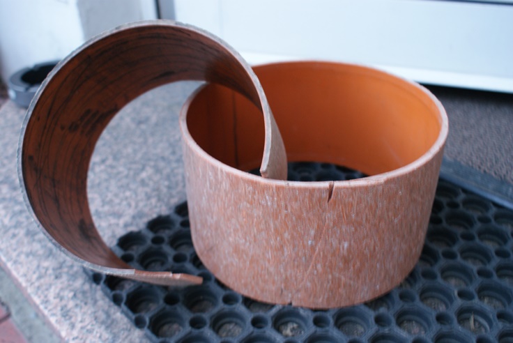

hey leute wollte mal nachfragen wie viel bar ihr auf euren kartreifen habt mit sind heute 2 rohre geplatzt das erste bei 3 bar (abgenutzt) das zweite bei 2,5 bar grade frisch abgesägt und vllt 10 kurze abfahrten gemacht.
Naya werde mir jetzt endlich mal die tage die grünen Rohre holen.

Die Brüche haben nichts mit der barzahl Zutun...die Orangen Sleeves sind einfach Mist...die sind sehr empfindlich...wir fahren auf Kart wie auch auf sackkarrenrädern alle Schwarze und grüne sleeves mit je 2,5 Bar und das mit Erfolg ;)

die roten rutschis sind nix, alldiweil das rohrleitungen sind (KG Rohr =Keller & Grund) die im erdreich, estrich ect... verlegt werden, bzw. keinen kontakt mit UV strahlung haben sollen, da sie sonst brüchig werden & am arsch gehen können...
nehmt entweder die HT Rohre (das sind die grauen abwasser leitungen) oder die PE Rohre...die haben allerdings ne ser dicke wandstärke bei PE 100 Rohren von 4,7mm bei PE 63mm außen, sowohl aber auch mit 3,8mm wandung.
ich hoffe ich konnte euch als alter gas wasser scheisse installateur weiter helfen? :mrgreen:
