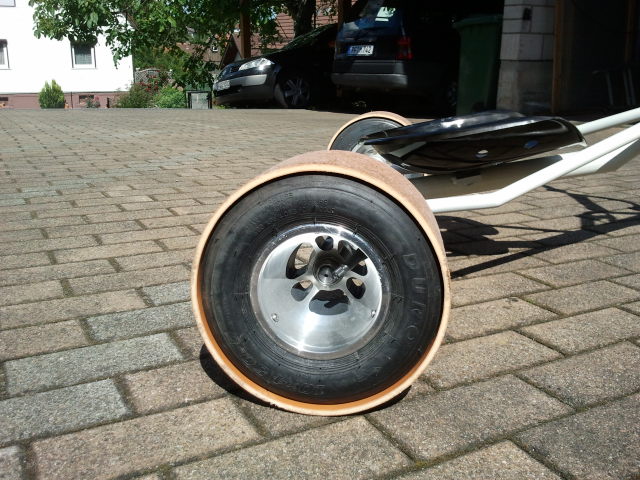

Ich benutze ein KG Rohr DIN 250 (braun). In der Abstimmungsliste ist leider nur das KG 2000 Rohr (grün) aufgeführt.
Unterschied der beiden Rohre:
Preis:
KG Rohr DIN 250 1m ca. 35 €
KG 2000 DIN 250 1m ca 68 €
(variiert ja nach Durchmesser)
Was die Lebensdauer der beiden Rohre angeht kann ich nicht dazu sagen außer das das KG 2000 Rohr eine etwas Dickere Wandung hat.
War am Anfang etwas skeptische, da KG Rohre nicht für ihre unglaubliche Stabilität bekannt sind. Inzwischen bin ich jedoch vollkommen überzeugt. Bin über Bordsteine, Gullis, Schlaglöcher usw. gefahren ohne irgend einen Bruch am Rohr festzustellen. Auch mehrere Abflüge in die Botanik konnten den Rohren nichts anhaben.
Für GoKart Reifen reicht ein 1m KG Rohr für 7 Überzüge. somit kostet jeder neue "Reifen" 5 €, was absolut in Ordnung ist. Hab auch noch immer den ersten Satz drauf.
KG DIN 250
2012-06-14 16.24.30.jpg (95.29 KiB) 5945-mal betrachtet
