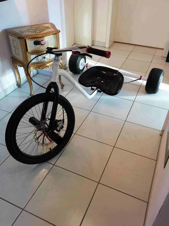

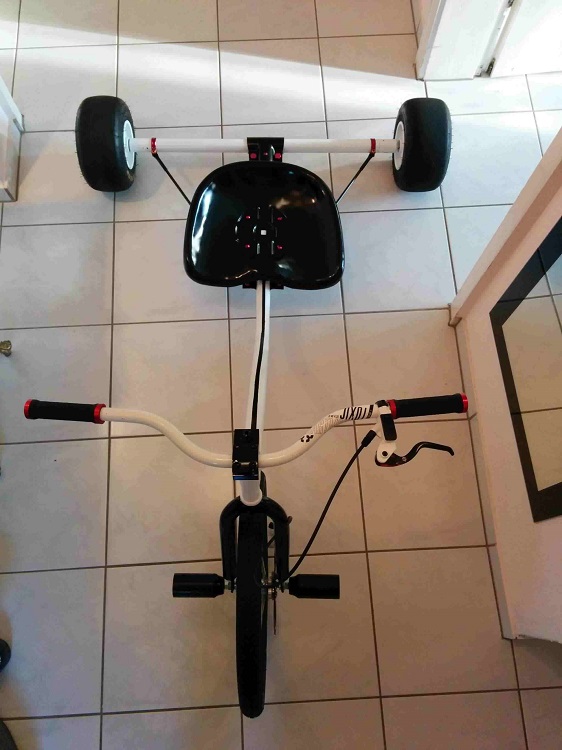

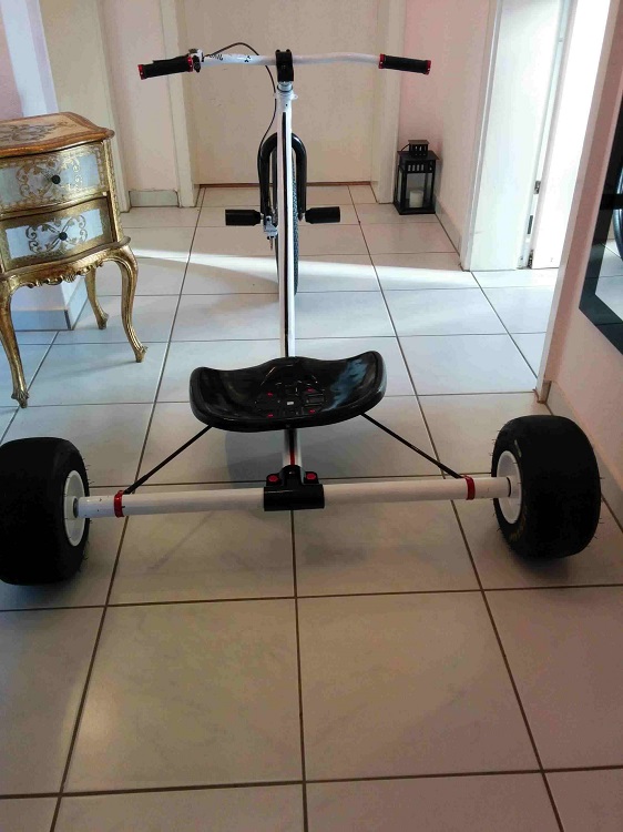

Beitragvon Mr.P » Sa 31. Mai 2014, 02:12

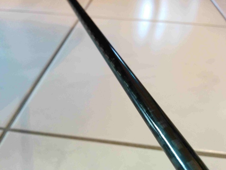

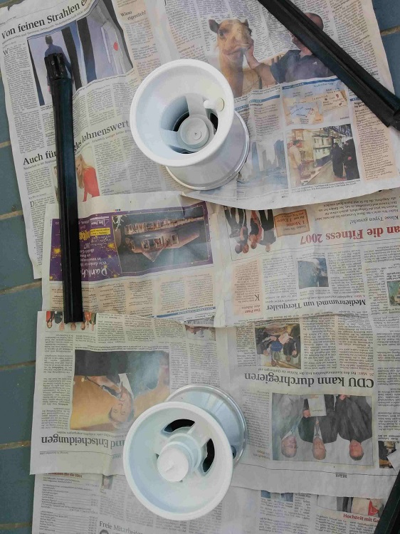

Es ist recht groß da ich 1.95 groß bin.
Ich habe die Aufnahme am rad verändert um dort eine 203mm Bremsscheibe zu montieren . die jetzt von einer hydraulischen bremse angesteuert wird.

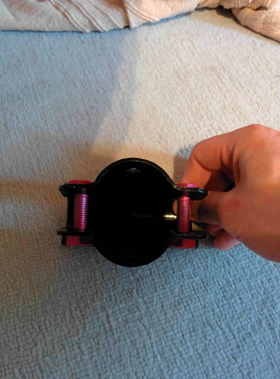

Weiter geht es zu der Hinterachse, die ich meine einer Schraub Verbindung verbunden habe. die stabis aus carbon erfühlen was sie sollen. Musste dann aber eine weitere Schraube zwischen Achse und rahmen Schrauben, um die Drehbewegungen ganz zu unterdrücken. Wenn ihr noch fragen habt dann gogo an mich
Lass mal wissen wie es euch gefällt

Beitragvon Pepe117 » Sa 31. Mai 2014, 09:57
Das Ding sieht ja mal richtig geil aus :-) :-) :-) :-) :-) :-) :-) :-) :-)
