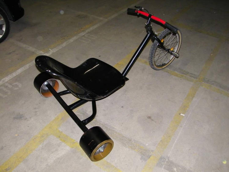

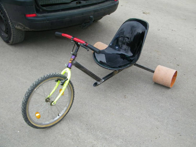

Beitragvon adrian » Do 15. Mär 2012, 17:24
das ist jetzt mein erstes model bin heute gefahren geht echt ab und macht mega laune;-)

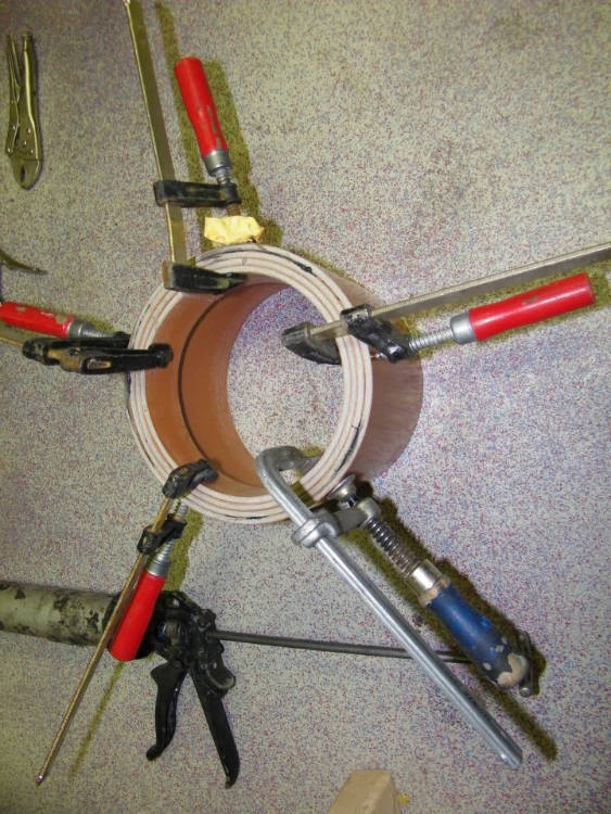

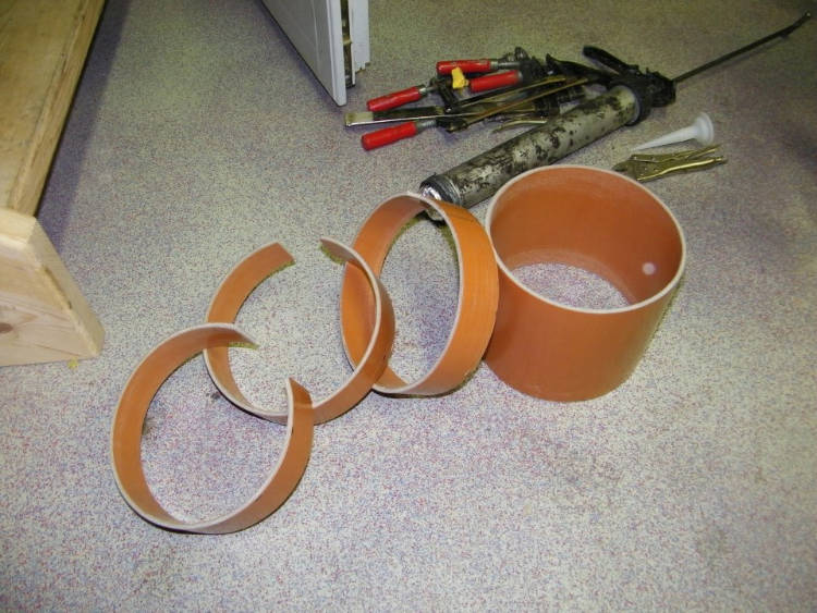

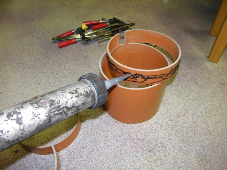

probier jetzt mal mit einem reifen in der mitte und aussen kommen dann noch 3 ringe reingeklebt damit mir das pvc rohr nicht meht rausfliegt, mal schaun
pvc aus dem baumarkt 200mm durchmesser und 150mm lang
1m kosten ca 21 euro
hab die 3 ringe reingeklebt
wenn der kleber trocken ist kommt der reifen in die mitte und dann das gleiche von der anderen seite so kann mir das pvc rohr nicht mehr davon fliegen denk ich.....

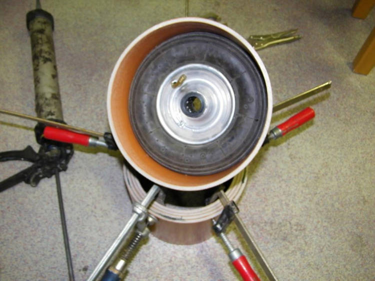

ich mach jetzt mal 2 reifen in 1 pvc rohr das hebt viel besser :D

adrian hat geschrieben:ich mach jetzt mal 2 reifen in 1 pvc rohr
Dank auch dran, wenn du zwei Räder je Seite hast, dann sind das auch doppelt so viele Lager = doppelt so viel Reibung (diese Räder haben ja nicht grad die besten Lager)
-> und das Trike wird dadurch langsamer... :|
