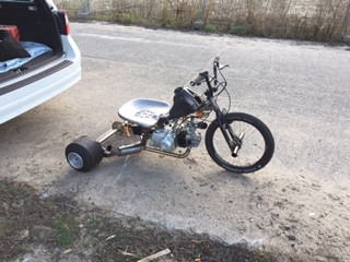

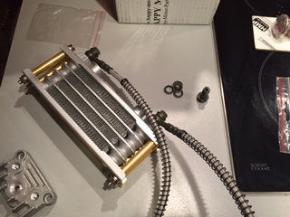

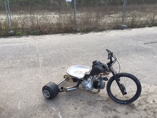

Re: Motorized Drifttrike
Beitragvon Temique » Do 21. Jan 2016, 18:17
Neuer Stand:
(siehe Bilder)
Der Ölkühler muss ran, ich habe die Temperatur nicht gemessen, es war kurz vorm kochen (gefühlt)
