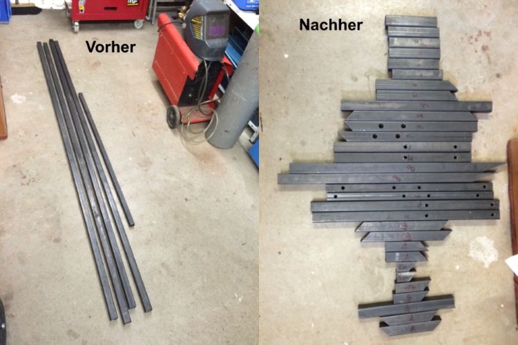

Aus knapp 10 Metern Vierkant wurden über 30 Einzelteile für den Rahmen:

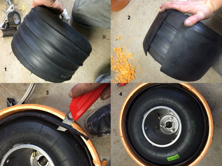

Nach kurzer Anprobe stand erstmal fest.... passt nicht. Sieht vielleicht nicht danach aus, aber um das Rad ist ca ein halber Zentimeter Platz. Hab leider kein Bild davon, also muss das hier reichen.
03_Rad passt nicht.jpg (269.29 KiB) 18616-mal betrachtet
Aber was nicht passt, wird bekanntlich passend gemacht. Nach kurzer Inspektion der vorhandenen Mittel, hier meine Lösung: mit alten Fahrradschläuchen umwickeln, einen alten Kartreifen zerschneiden und drüberstülpen und fertig.
04_Rad passend gemacht.jpg (336.68 KiB) 18616-mal betrachtet
Muss sich noch beim Fahren bewähren, aber soweit sitzen die Sleeves schon mal bombenfest. Unfallbericht folgt ;)

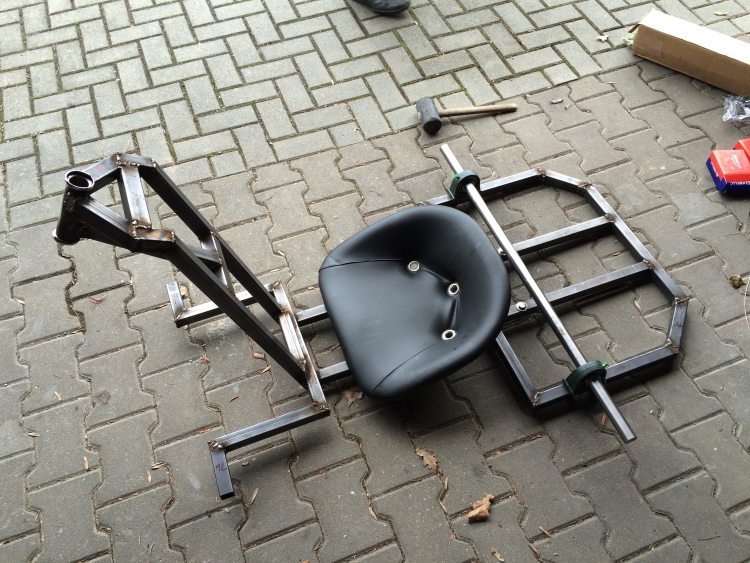

Nach diesem kleinen Exkurs machte ich am Rahmen weiter. Wie üblich erstmal alles punkten.
05_Rahmen gepunktet.jpg (332.96 KiB) 18616-mal betrachtet
Einen Tag später dann alles durchgebrutzelt.
06_Rahmen fertig.jpg (407.47 KiB) 18616-mal betrachtet
Am Ende des Tages sah es dann so aus.
