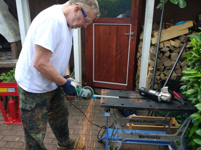

Beitragvon wuehler » Mo 29. Mai 2017, 20:30
heute die ersten Rohre gebogen und eine Querstrebe angefertigt und gepunktet
wuehler
