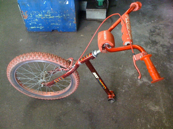

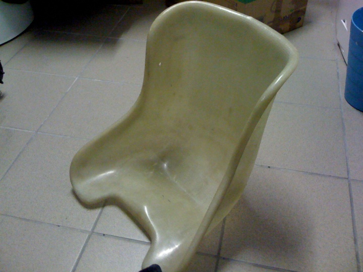

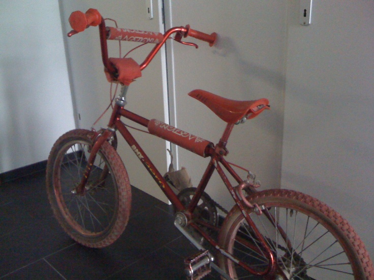

Am letzten Montag war der Baubeginn unserer Drift-Machine.
Rahmen wurde zugeschnitten, Sitz besorgt und mit den Rädern begonnen.
Ausgangsbasis
Foto 22.05.12 17 09 24.jpg (126.89 KiB) 15827-mal betrachtet
Foto 28.05.12 16 09 02.jpg (196.39 KiB) 15827-mal betrachtet
Kart-Sitz
Foto 22.05.12 17 10 38.jpg (112.31 KiB) 15827-mal betrachtet

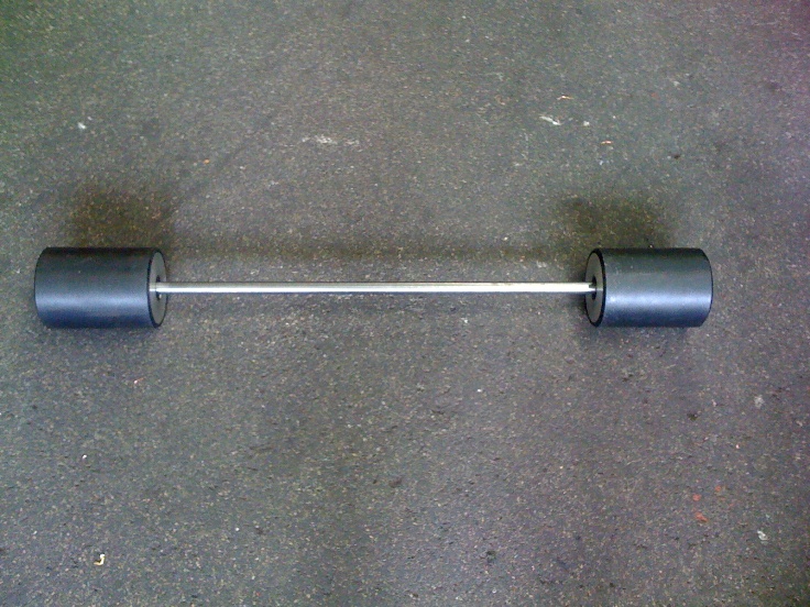

Räder und Achse sind auch fertig geworden.
Die Achse ist genau 100 cm und die Räder haben einen Durchmesser von 20 cm.
Foto 07.06.12 17 38 30.jpg (126.16 KiB) 15747-mal betrachtet
Foto 07.06.12 17 49 42.jpg (201.1 KiB) 15747-mal betrachtet

Re: Drift-machine
Beitragvon Rockatansky » So 10. Jun 2012, 11:29
Leck Arsch die Hinterräder sind ja goil wie hast du die gemacht ?
Re: Drift-machine
Beitragvon alex » So 10. Jun 2012, 22:57
Danke - die Hinterräder hat ein Freund von mir gemacht:
aus Alu gedrehte Scheiben mit eingepassten Lagerstellen.
Die Scheiben in die schwarzen Rohre eingepresst und verklebt.
alex
Posts: 21
Registriert: Mi 9. Mai 2012, 12:11

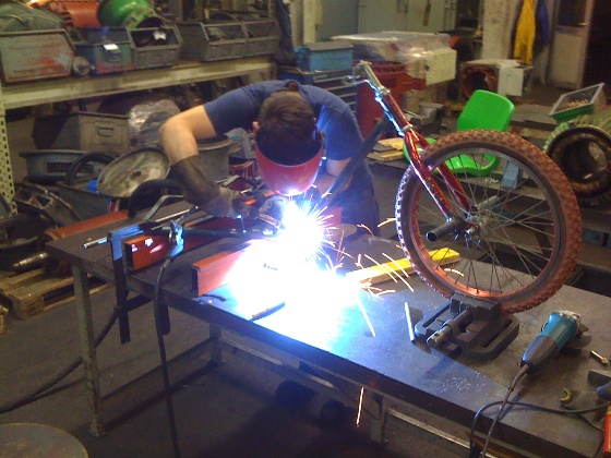

Beitragvon alex » Mi 20. Jun 2012, 17:56
Rahmen im vorderen Bereich verstärken

Re: Drift-machine
Beitragvon Babbe » Mi 20. Jun 2012, 19:03
Sieht net schlecht aus aber hat bissel gestunlken beim schweißen?
Viel Lack haste ja net abgemacht?

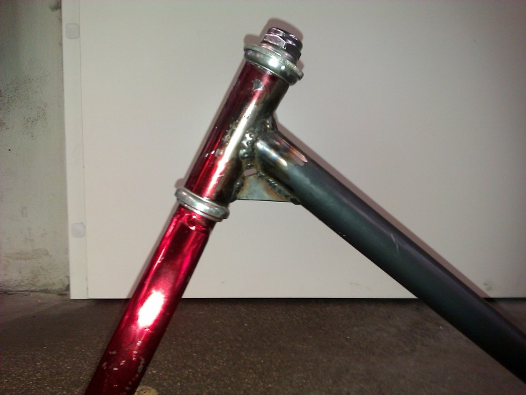

Re: Drift-machine
Beitragvon alex » Sa 23. Jun 2012, 11:39
Rahmen fertig geschweißt - die Räder sind im Verhältniss zum Trike ein bisschen klein ausgefallen.
Aber nach den ersten Testfahrten sehr gut fahrbar. Die schwarzen Rohre sind etwas weich - somit werden die Hinterreifen nicht sehr lange halten.
Foto 22.06.12 20 45 37.jpg (108.05 KiB) 15589-mal betrachtet
noch nicht lackiert
Foto 22.06.12 21 06 02.jpg (102.64 KiB) 15589-mal betrachtet

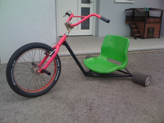

Beitragvon alex » Mi 25. Jul 2012, 11:04
fertig lackiert
Foto 10.07.12 16 00 59.jpg (138.32 KiB) 15469-mal betrachtet
