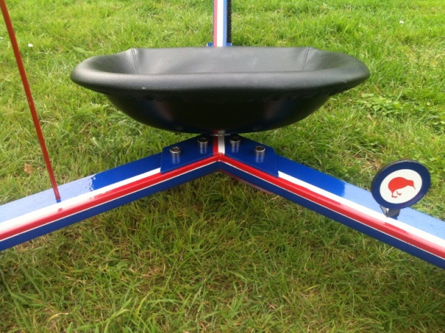

hab da uch noch ne gute vorrlage

So in der Art habe ich meine abnehmbare Achse auch gebaut. Fotos folgen wenn ich wieder vor dem Rechner sitze, vom Pad aus kann man leider keine Fotos Posten :-(

Dann sollte meine Achse auch halten. Habe sie mit 4 M12 er Schrauben befestigt :-)

Auf den gezeigten Bildern sind alle Achsen hinten geknickt. Also nicht im 90 Grad Winkel wie der Rest des Trikes. Bei allen anderen Trikes die ich hier bisher gesehen habe Lag die Hinterachse im 90 Grad Winkel zum Rest des Trikes. Wirkt sich die ab gewinkelte Hinterachse auf die Stabilität, das Fahrverhalten oder sonst wie auf das Trike und dessen Handhabung aus.

Beitragvon wassup? » Mi 11. Jul 2012, 21:45
meine abnehmbare achse

@ joba
da geht es einfach drum dass du einen längeren Abstand zur Vorderachse hast
