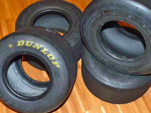

Hab mir schon einiges auf Facebook durchgelesen. Da ist immer wieder die Rede von PVC Rohren. Sind das die normalen Abwasserrohre aus dem Baumarkt?
Und was ist der Unterschied zu PP Rohren? Und woo kriegt man die??
Wie groß müssen die sein für Kartreifen?
Außerdem hab ich gelesen, man muss die Kartreifen so feste aufpumpen, dass die Hülle darauf hält. Werden die überhaupt so viel dicker beim aufpumpen?
Fragen über fragen...
vordere Kartreifen. Das Bild von facebook...

ich denke doch wenn man ein rohr mit dem innendurchmesser, des außendurchmessers der reifen nimmt und das dort drauf würgt(naja vlt n milimeter größer ;) ) dann sollte das ganze nach dem aufpumpen recht gut halten...ich mein das ist gummi...haftet ja ganz gut..wo soll das rohr hin

Wenn ich das richtig gesehen habe gibt es 2 Größen Kartreifen (bezogen auf den Aussendurchmesser)
Vorderräder 10 Inch also 254mm D.a.
Hinterräder 11 Inch also 279,4mm D.a.
Ich wüsste halt gerne welche Rohrgrößen es gibt bevor ich die Karträder kaufe.
Re: Welche Hülle für Kartreifen?
Beitragvon Rockatansky » Sa 12. Mai 2012, 11:46
So ich hab mir jetzt mal den Kwerk shop angesehen (war übrigenz ein super Tip)
und muß sagen ich denke am besten passt die kombination 10 Inch Kartvorderrad
und PVC-U Rohr 10bar Durchmesser 280x13.4.
Einziges problem an der sache die mindestabname menge ist 5m und der angegebene
Preis ist pro meter also 5m inkl. 5,95 Versand = 523,90€ :shock:
